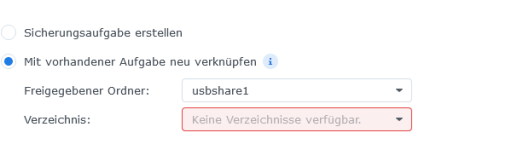

Hm - und wie?
Also ich starte Hyper Backup und wähle "+ Erstellen".
Ich kann nur "Ordner und Pakete" auswählen, denn bei "Gesamtes System" kann ich nicht auf USB-Platte sichern.
Weiter geht es mit "mehrere Versionen".
Im nächsten Fenster kommt dann die Auswahl "Sicherungsaufgabe erstellen" oder "mit vorhandener Aufgabe neu verknüpfen". Ich wähle vorhanden aus.
Bei "freigebener Ordner" wähle ich "usbshare1" aus. Das Feld beim "Verzeichnis" bleibt rot und ich kann dort nichts auswählen (siehe unten). :confused:Selbstverständlich ist auf der Platte der Ordner "backup_seit_7-2016" vorhanden...

Da steht unten etwas wie „existing Backup Destination“…

Da steht: Nur der Besitzer der .hbk-Datei darf die Aufgabe neu verknüpfen.
Sehr seltsam. Auf der USB-Platte gibt es gar keine *.hbk-Datei. Ich meine, die hätte ich aber schon mal gesehen.

Wähle mal oben in deinem Screenshot Sicherungsaufgabe erstellen und schaue dann mal, ob du dann weiter kommst.
Oder mal auf das Info-Symbol drücken hinter mit vorhandener Aufgabe….
Die *.hbk Datei brauchst du natürlich.
