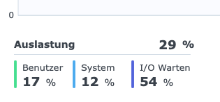

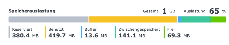

So sieht die Auslastung aus, während das HB läuft:

Was mir wichtig ist, weil ich es eben doch häufig nutze, und u.a. meine Frau kein Verständnis dafür hat, wenn es hängt: Drive und die Freigaben dazu.
