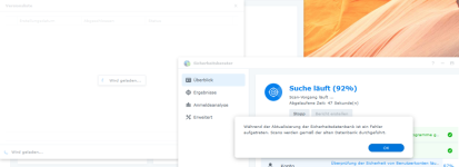

Ich hänge hier noch eine Meldung des Sicherheitsberater an.
Könnte man denn Datensicherungszeitpunkte von 1 zu 2 transferieren? Hat das schon mal jemand zuverlässig gemacht?
