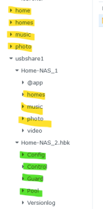

Frühere Sicherung (gelb) aktuelle Sicherung (grün) .
Bei Gelb kann ich normal auf die Daten zugreifen, bei grün aktuell finde ich da nichts.

Kann es sein, dass du die neue Sicherung nicht als Einzelversion (roter Kasten) sondern als Standardversion (blauer Kasten) angelegt hast? Wenn ja, dann hast du jetzt eine Datenbank-basierte Sicherung. Damit liegen die Dateien in einer Datenbank.

Ja hab nicht die Einzelversion genommen. Heißt wenn nicht Einzelversion dann kein direkter Zugriff auf die Daten möglich?

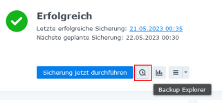

Nicht direkt, entweder über den Backup Explorer in Hyper Backup:
