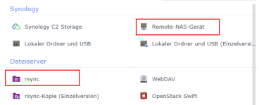

Was ist der Vorteil bei Auswahl von 'remote NAS' gegenüber rsync? Soweit ich das von der Knowledgebase bei Synology nachlesen kann, unterstützt rsync auch Versionierung von Backups?
Bei remote NAS wird auf der Gegenstelle (entfernter Server) Hyper Backup Vault vorausgesetzt. Bei rsync wird vorausgesetzt dass dieses Protokoll aktiviert ist und der jeweilige User auch die Rechte für rsync besitzt.
rsync allein ja nicht. Aber in diesem Fall von Hyper Backup wird einfach nur "rsync via ssh" als Transportschicht verwendet und der Rest bleibt gleicht.
D.h. man kann auch auf diese Art und Weise Versionierungen von Backups erstellen lassen per Aufgabendefinition.
In beiden Fällen ist somit eine Versionierung möglich, der Unterschied besteht nur in der Übertragung.
Bei "Remote-NAS-Gerät" ist zwingend Hyper Backup Vault auf dem Zielsystem notwendig.
Wählt man "rsync" so wird man im nächsten Schritt "Synology rsync-Server" wählen.

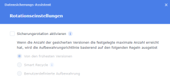

Wenn man die Verbindung erfolgreich eingerichtet hat...
... ist es auch möglich hier die Versionierung (Rotation) einzustellen.
