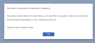

Updates der NAS werden nicht mehr aktualisiert. Es wird immer wieder abgebrochen weil angeblich Hyper Backup aktiv eine Sicheriung ausführt.
Ich habe alle einmal gelöscht bis auf die, siehe Bild. Die bekomme ich nicht weg.
Zu sehen, Berechnung läuft steht da immer. Es passiert nichts.
So gesehen kann ich kein Update machen.
Hat jemand eine Idee?
Danke

Das Paket schon mal neu installiert?
TommWagner
11. Aug 2013
15
Also du meinst Hyper Backup?
Ja das habe ich schon versucht aber genau wegen dieser Sicherungsaufgabe bekomme ich es nicht deinstalliert.
Gibt es eine Möglichkeit diese Aufgabe abzuwürgen?

Kannst du dich per ssh anmelden?
TommWagner
11. Aug 2013
15
ja, kann mich anmelden
13.944
4.802
499
Wichtig: Hiermit verlierst du deine Hyper Backup Einstellungen!
Kannst du das Paket stoppen/anhalten?
Versuch mal folgende Befehle als root abzusetzen:
rm -rf "/var/synobackup/cache" rm -rf "/var/synobackup/config" rm -rf "/var/synobackup/enc_keys" rm -rf "/var/synobackup/last_result" rm -rf "/usr/syno/etc/synobackup/" rm -f "/usr/syno/etc/backup.last" rm -f "/usr/syno/etc/restore.last" rm -f "/usr/syno/etc/synobackup.conf" rm -f /usr/syno/etc/lunbkp/* rm -rf "/tmp/synobackup/progress" rm -rf "/tmp/synobackup_cache/" rm -rf "/tmp/synobackup/lock" rm -f "/tmp/HyperBackupTaOpenstackCache" rm -f "/tmp/HyperBackupTaACDCache.basic"
Dann einen Neustart der DS -> Deinstallation erneut versuchen

Das Paket kann ich so nicht stoppen.
es bleibt eigentlich immer so wie ich im Bilde schon gezeigt habe.
So, als root eingeloggt und alle Befehle ausgeführt. Neustart der DSM gemacht.
Kommt ein Fenster mit der Meldung, siehe Bild

Neustart der DS schon versucht?
Du kannst trotzdem, versuchen, die Befehle aus #6 abzusetzen
TommWagner
11. Aug 2013
15
Es scheint aber trotzdem geklappt zu haben.
Ich teste gerade mal das Update einzuspielen...
Update...
So, es hatte zuerst nicht geklappt.
Ich habe dann per stecker die DSM neu gestartet.
Nun läuft das Update auf der DSM.
Danke @plang.pl für dir Unterstützung. (y)
