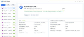

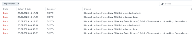

seit ein paar Tagen geht bei mir das Hyper backup nicht mehr.
Ich habe eine rsync Verbindung eingerichtet zu meiner Storage Box bei Hetzner. Veränderungen am System habe ich nicht gemacht. Ging ja auch die letzten Wochen ganz gut.
Er baut eine Verbindung auf also legt auch Verzeichnisse an und bricht dann ab.
Im Protokoll steht was von Netzwerk Problemen. Das kann ich mir halt schwer vorstellen, weil ich direkt vom MAC auch drauf komme.
Hat jemand noch so ein Phänomen grad? Oder eine Ahnung woran das liegen kann?
Bildschirmfoto 2024-02-25 um 10.14.10.pngBildschirmfoto 2024-02-25 um 10.21.13.png

Also bei mir laufen die Hyper Backup Tasks in Richtung Hetzner Storage Box nach wie vor fehlerfrei.
Kannst du einfach mal zum Test ein neuen Hyper Backup Task anlegen und dabei ein Verzeichnis mit geringer Dateimenge für das Backup auswählen? Somit kann man relativ schnell feststellen, ob es an der Verbindung liegt oder eher etwas mit deinem bestehenden Backup Archiv zu tun hat.

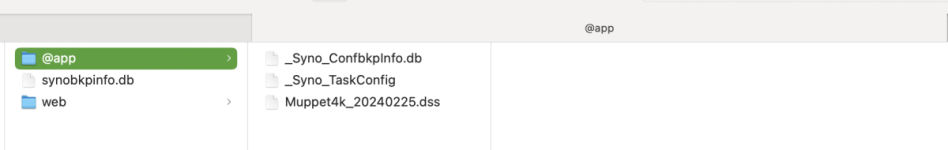

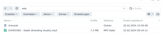

Habe jetzt es mit einer Datei versucht, die Verzeichnisse legt er auch an (greife über SMB über MAC auf die Storage Box zu) aber mehr macht er dann nicht.
An der DSM Firewall kann es ja nicht liegen , denn er kommt ja auf die Storage box.
Und direkt über SMB vom Mac hab ich grad auch Verzeichnis erstellt und konnte eine Datei hochladen
Bildschirmfoto 2024-02-25 um 10.52.44.pngBildschirmfoto 2024-02-25 um 11.01.11.png

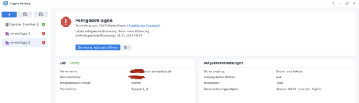

das Protokoll vom Hyper Backup ist halt auch nicht hilfreich, denn Ziel fehlgeschlagen wäre ja er kommt gar nicht auf die Storage Box drauf aber kommt er ja nur kopiert er keine Dateien drauf.

Kannst du über die Konsole einmal nachschauen was im Protokoll steht?
Die entsprechende Datei findest du hier: /var/log/synolog/synobackup.log
Tom2023
08. Dez 2023
136
err 2024/02/25 10:59:42 SYSTEM: [Network to share][rsync Copy 2] Backup folder [/web] failed. (The network is not working. Please check the backup service settings or the firewall settings.)
err 2024/02/25 10:59:42 SYSTEM: [Network to share][rsync Copy 2] Failed to backup data.
err 2024/02/25 10:59:42 SYSTEM: [Network to share][rsync Copy 2] Failed to run backup task.
Tom2023
08. Dez 2023
136
es steht ja auch da Ziel ist online...daher versteh ich das gar nicht grad

Wie meinst du?
da liegt halt jetzt eine Datei drin zum testen...
sollte doch ne Testaufgabe anlegen...

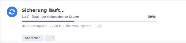

normal soll er ja mein Videoverzeichnis sichern und das ging ja auch die letzten tage :)Bildschirmfoto 2024-02-25 um 11.37.28.png

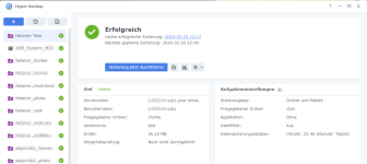

also mein neuen Test mit mehreren Versionen und /home statt /home/ hat er jetzt gemacht...
wobei das mit /home/ auch immer ging... oder das backup ist kaputt?
in deinen screenshot hast du viele rsync ? teilst du das was auf für Hetzner?
vielleicht kommt der nicht mit größeren mengen an Daten klar? wobei es ja vorher auch geklappt hat..

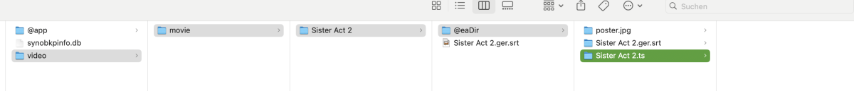

So sieht das dann aus und keine weiteren Dateien hochgeladen, also die Movie Datei:

Verstehe Deine Ordnerstruktur nicht. Warum liegt die Filmdatei in einem @eaDir Ordner und nicht einfach unter Sister Act 2???
Die .srt Datei zudem noch zweimal...
