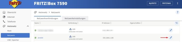

  2. Im Router nach der Dreambox suchen und ihr eine feste IP zuweisen
    • Auf den Stift klicken und dann das Häkchen (s. Pfeil) setzen.

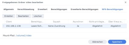

  6. In der Diskstation müsst Ihr Euch noch einen Freigabeordner einrichten, in den die Aufnahmen gespeichert werden sollen. Oder Ihr nehmt einfach den bereits vorhandenen video-Ordner. Für diesen müsst Ihr dann noch die NFS-Freigabe einrichten: Rechts-Klick auf den freigegeben Ordner in der DS.

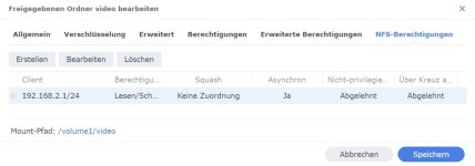

      Anschließend unter NFS-Berechtigungen die IP der Dreambox eingeben oder gleich den ganzen Bereich freigeben (falls Ihr noch weitere Geräte habt, die in den Video-Ordner schreiben sollen)
    • 2023-03-13 17_45_18-DS-918 - Synology DiskStation.jpg2023-03-13 17_44_56-DS-918 - Synology DiskStation.jpg

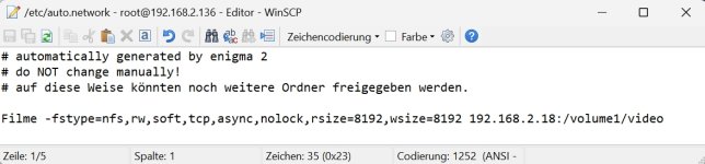

7. Jetzt kommt der wichtigste Schritt: Die Mounts müssen im im Receiver hinterlegt werden.#​
Dazu muss die Datei: auto.network unter /etc. editiert werden.​
Für mich als Linux-Novizen war es am einfachsten, indem ich WinSCP installiert habe und mich damit auf die Dreambox verbunden habe:​
8. Anschließend müsst Ihr die Datei auto.network per Doppelklick im WinSCP-Editor öffnen​
und folgende Zeile hinzufügen (natürlich mit Eurer entsprechenden IP-Adresse)​
Filme -fstype=nfs,rw,soft,tcp,async,nolock,rsize=8192,wsize=8192 192.168.2.18:/volume1/video
Bei mir sieht das so aus:​
2023-03-13 17_28_53-_etc_auto.network - root@192.168.2.136 - Editor - WinSCP.jpg
9. Speichern nicht vergessen!​
