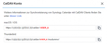

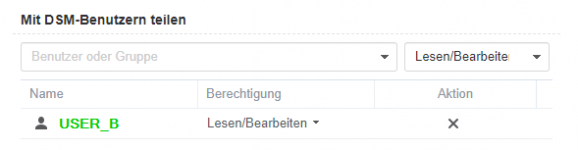

USER_A erstellt in seinem eigenen Benutzerprofil einen weiteren Kalender mit dem Namen "Shared Calendar" und teilt diesen mit USER_B.
Prüft USER_A das CalDAV-Konto...
sieht er folgendes:
Dies stimmt mit dem von @Heidi erwähnten Afubau der Adresse überein:
https://IP.de:port/caldav/[User-Name des Kalender-Hosts]/[Kalender-ID]/

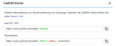

Nun meldet sich USER_B am System/Kalender an und sieht den geteilten Kalender bereits afugeführt.
Prüft er das CalDAV-Konto...
bekommt er folgendes zu sehen:
Hier liegt wohl der Wurm begraben den @Heidi bemängelt, dass USER_A nun im Thunderbird Link sichtbar ist.

UserA shared den Kalender an UserB. Dieser kann nun entweder direkt auf den Kalender über seinen Account zugreifen, ABER mit der UserA Adresse (also: "https-link/.../UserA/calID) oder eben -wie luddi sauber dargestellt hat- unter "https-link/.../UserB/UserA--calID"
Beide male aus meiner Sicht Murks. Dafür als Workaround einen eigenen Kalender-User zu bauen.....mag funktionieren, ja, aber ey, das ist doch halb murks.
