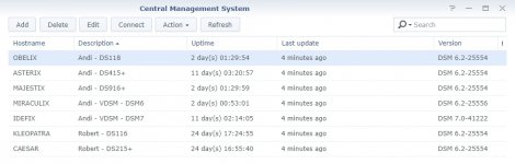

Auf allen DSen die im CMS "Verbunden/Verwaltet" werden muss immer die gleiche DSM Version laufen! Sonst geht es nicht!
Hallo Kurt
Wo steht denn das?
Bei mir rennt nicht überall die gleiche Version:

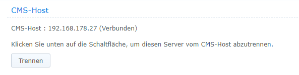

@Kurt-oe1kyw
Richtig, die 218+ ist die Haupt DS und die 213j die verwaltete.
Auf der 213j wird mir der CMS Host angezeigt.
Auf der 218+ habe ich den Menüpunkt CMS in der Systemsteuerung gar nicht. Ist das normal?
Die DSM Version ist übrigens auf beiden die gleiche.

Ok, nach Neustart der 213j funktioniert es wieder nicht. Ich bekomme dort dann folgende Meldung:
Keine Ahnung was ich noch machen soll.
