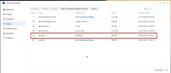

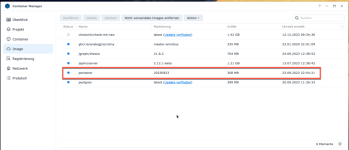

Eigentlich wollte ich meinen Portier aktualisieren, leider geht dies nicht:
Wie gehe ich nun am besten vor ohne mir das ganze zu killen ? Beim Prtainer handelt es sich um die Business edition... :cool:
Ich kann mir leider den Screenshot nicht angucken, weil beim vergrößern kommt, dass ich keine Rechte dazu habe. Was ist denn das Problem? Oder was hast du probiert? Solange du das Volumen/die Portainer Daten löscht passiert nichts. Ansonsten vorher in Portainer ein Backup erstellen.
@alexhell
Komisch ich kann den screenshot auch nicht anschauen. 😱 , das problem ist, ich kann im container manage nicht auf update klicken weil bei version nicht latest eingestellt ist sondern eine Versionsnummer, und somit gibt es kein Update:2024-02-17_21-43-20.jpg
Wie kann ich dies ändern ?
Da musst du wohl den Container löschen und das Image latest pullen und dann den Container neu anlegen.
