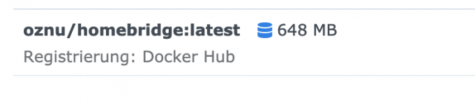

Ich habe im Paketzentrum auch nichts mehr Installiert. Alles gelöscht, Nurnoch im Docker Installiert.

Auf dem Bild wird angezeigt das honebridge am laufen ist. Poste mal bitte deine Einstellungen

Die Homebridge läuft ja auch im Docker...aber nicht im Packetzentrum:

Weil das Paket nicht kompatibel ist.
Exportiere im Docker mal die Einstellungen des Containers.
Deinstalliere das Paket.
Sollte dies auch den Container im Docker entsorgen kannst du einfach die Einstellungen wieder importieren und einen neuen Container mit den alten Einstellungen starten. Alle persistent eingebundenen Volumen (bsp. docker/homebridge) bleiben erhalten.

Da ich nun auch auf DSM 7 bin und Homebridge zwar im Docker läuft aber im Paketzentrum als "gestoppt" bzw. inkompatibel angezeigt wird - hat das Exportieren bzw. de- und reinstallieren was gebracht? Welche Auswirkungen hat denn diese Imkompatibilität? So lange es in Docker läuft ist doch alles gut(?)
Fusion
06. Apr 2013
14.137
898
424
Solche Pakete dienen oft ja nur als Krücke um z.b. Einstellungen bei der Installation abzufragen.
Manchmal sind es Dinge die man nicht über die Syno Docker GUI setzen kann, sondern nur über CLI.
Homebridge bekommt man aber auch ohne das Paket zum Laufen.
