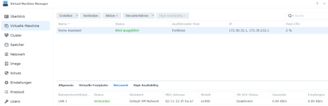

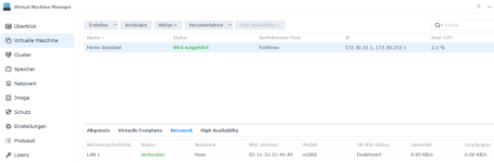

Ich habe auf meiner DS224+ (mit RAM-Erweiterung) erfolgreich HA in VMM installiert.
Ich kann auch zu HA verbinden, dort steht dann allerdings IP4 Adresses for enp0s3: No Adress.
In VMM sieht es wie folgt aus:
UEFI ist eingestellt. Netzwerkarte Virtio (Ergebnis ist aber bei allen gleich)
Mein Unifi-Controller allerdings hat HA entdeckt und ich habe ihm eine feste IP zugewiesen (Falsch?), die neben der IP der Syno liegt, aber im gleichen VLAN.
Egal, was ich jetzt auch aufrufe (NAS.IP:8123 oder HA.IP:8123) oder homeassistant.local:8123 da kommt nix.
Allerdings: Ich habe noch nichts an Portfreigaben oder ähnliches gemacht, da es lt. Anleitungen wohl nicht nötig ist, solange man nicht von Extern zugreifen will (Was ich nicht will)
Könnte mir jemand den Zaunpfahl, der bei mir offensichtlich nicht winkt, mal auf den Kopf hauen?

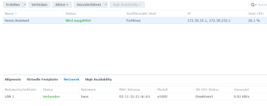

Ja, das stimmt. Habe jetzt mal einen neuen virtuellen Switch (Haos) erstellt und auch den Bond zugewiesen. Beim Host wird das auch angezeigt aber nicht bei der VM:
VM:
Wie sollte ich das noch ändern können?

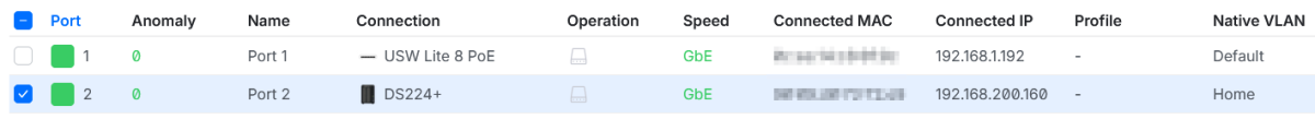

Im Post #1 steht die VM auf LAN 1. Du musst die VM bearbeiten und dort die LAN Einstellung HAOS zuweisen. Wie sehen die Unifi Einstellungen am Switch aus, wo die DS mit dem Bond dran hängt?
Im ersten Screenshot ist für deine HA-VM zwei IPs zu sehen im 172.30.x.x Kreis und der Rest des Netzwerks im 192.168.200.x Bereich.
Hast du dort statische Routen oder VLANs konfiguriert? Falls nein, kann das so in meinen Augen nicht funktionieren.

Das sind interne IPs von HA die dort von dem Supervisor genutzt werden und es ist "normal" das diese angezeigt werden wenn HA über ein/seine IP nicht erreichbar ist. D.h. diese 172er IPs werden und brauchen auch nicht aus dem 192er Heimnetz erreicht werden, da HA sie eh nur intern nutzt.
Da jetzt aus lauter Verzweiflung heraus irgendetwas mit virtuellen Switch und Bond zu versuchen ist vielleicht verständlich aber natürlich "Quatsch". :)

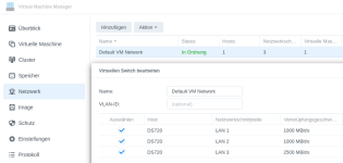

@chle Hatte zwar schon Screenshots gepostet aber hier noch einmal von meiner DS720+ mit HA VM.
Bei Netzwerk braucht gar nichts eingestellt oder geändert werden, weil man für die HA VM einfach das Default VM Network auswählen kann. Die IP Vergabe erfolgt in dem Fall über die DHCP-Server-Funktion des Routers.
Anm.: LAN 3 ist im dem Fall eine USB NIC, was hier aber keine Rolle spielt.
Bei der HA VM dann einfach das vorausgewählte Default VM Network wählen und das war's dann auch schon.

Naja, das sehe ich nicht ganz genauso. Laut Screenshot vom TE in Post #1 ist ja zu sehen, dass der VM die LAN 1 zugewiesen ist. Diese gibt es, meiner Meinung nach aber nicht mehr, weil der TE einen Bond erstellt hat. Daher lässt sich ja auch auf LAN 1 und LAN 2 nichts mehr konfigurieren, soweit ich das noch in Erinnerung habe - ist leider schon Jahre her, wo ich mal einen Bond hatte. Bei der MAC Adresse des Bond bin ich mir gar nicht mehr so sicher, ob die MAC auch von einer LAN NICs genommen wird, oder eine separate generiert wird.
Daher wollte ich gern die Unifi Einstellung des Switches sehen. Für mich ist der Fehler eine Mischung aus Einstellung DSM, Unifi und VMM. Die beiden Ports müssen auf dem Unifi Switch auf Aggregation stehen.
Es könnte auch sein, dass der TE die VM erstellt hat, die MAC/IP in Unifi festgemacht hat und dann erst den Bond im DSM erstellt hat. Sinnvoll würde ich es sehen, wenn:
- die Infos zum Bond Post #5 mal genauer postet und auch mal die MAC kontrolliert -> Info-Center Netzwerk
- die Einstellungen am Unifi Switch (Portmanager) mal gezeigt werden -> wo die DS mit den 2 NICs dran hängt

Im Bild aus Post #7 ist zu sehen, dass der HOST Bond 1 nutzt, aber die VM immer noch auf LAN 1 gestellt ist. Meines Wissens, sollte da auch Bond 1 stehen, soweit ich das aus meinen Erinnerung noch auskramen kann. 😂

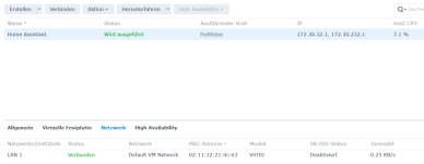

"Der Bond muss weg" habe ich mir zu Herzen genommen und wieder auf Urprungskonfiguration zurückgesetzt.

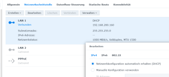

Netzwerk Syno:
Netzwerk VMM:
Da habe ich jetzt den Haos eingefügt; ist aber baugleich zu Default VM. Sollte also egal sein(?)
Ergebnis VMM:

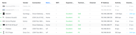

Unifi findet HA und weist eine Adresse zu. Die habe ich auf eine fixe IP geändert:
Ich habe kein MAC fest eingegeben oä.

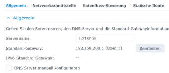

Falls die Porteinstellungen der Syno helfen, bitte schön:
