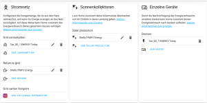

wer es ggf. noch nicht mitbekommen hat: Seit dem August Update ist HA um ein Energie-Management erweitert worden. Wer z.B. eine PV-Anlage im Betrieb hat, hat jetzt die Möglichkeit darüber relativ einfach verschiedenste Dinge, den Energieverbrauch und -ertrag betreffend, zu kombinieren und zu konfigurieren.
Ich habe das gerade mal durchgespielt, in dem ich ein Shelly 1PM Relais (misst die PV-Einspeisung) und eine Tasmota Steckdose als Verbraucher eingebunden habe.
Das Ergebnis sieht für den Anfang schon ganz gut aus. Noch gibt es die ein oder andere Baustelle (z.B. sind noch einige Punkte in Englisch) und an der ein oder anderen Stelle ist auch noch etwas "Handarbeit" angesagt, aber da das HA Team sehr stark daran arbeitet und es auch weiter ausbauen will,

Ich muss mich jetzt doch endlich mal um die Einbindung meines neuen Stromzählers kümmern, denn aktuell messe ich nur was meine PV-Anlage produziert, aber noch nicht den Eigenverbrauch davon.
Nachtrag bzgl. Einbindung von Stromzählern:
Wer wie ich einen Stromzähler des Hersteller Iskra hat (z.B. MT175/MT176) - sollte aber auch mit anderen Stromzählern die das SML Protokoll verwenden und einen IR-Lesekopf haben funktionieren - findet u.a. hier eine Anleitung wie man diesen ausliest und in HA einbindet: Iskra MT175/MT681 Stromzähler via ESP8266 auslesen und an Home Assistant senden
