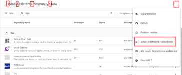

Falls es darum gehen sollte: https://github.com/jheling/freeathome steht auf der Webseite ja beschrieben wie Du es machen kannst. Entweder per HACS:
1. Einen Github Account anlegen.
2. HACS unter HA installieren und einrichten. https://www.hacs.xyz/docs/use/#getting-started-with-hacs
3. "Install this component in HACS by adding it as a custom repository of the type integration." Also darüber
4. Bei HACS dann die freeathome Integration auswählen, unter HA installieren und gem. Info auf der Webseite einrichten.
Oder eben manuell wie es auf der Webseite als erstes beschrieben ist: "Place the files in the custom_components directory ...." also halt da
Wenn Du das gemacht hast muss HA erst auch noch neu gestartet werden.
