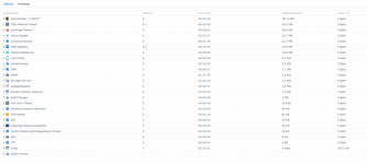

ich habe die Synology DS1513+ im Einsatz mit 4096 MB Ram und DSM 7.0-41890.

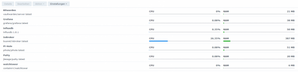

Ich habe nur wenige Dienste inklusive IoBroker als Docker am laufen aber dauerhaft circa. 80% Ram-Auslastung.
Anbei ein Screenshot.
Vor kurzem hatte ich noch einen Rma Riegel mit 2 GB und immer knappe 70% Auslastung, daher habe ich den zweiten eingebaut.
Kann es sein, dass ich ein Problem mit der Synology habe? Die Ram-Auslastung dürfte bei weitem doch nicht so hoch sein?

Schau mal mit "top", bzw. besser mit "htop", auf der Konsole.
Neben der Spalte "MEM%" dürfte auch die Spalte "VIRT" interessant sein. Mit F6 kann man nach den einzelnen Spalten sortieren.
Dann stopp mal als erstes JDownloader. Ich wette, dass zumindest die erste Hälfte der Prozesse dazu gehört.
Habe mal ein Neustart der Synology veranlasst.
Sofort bei 40% nur noch.
JDownloader habe ich zusätzlich noch runtergeschmissen.
Vielen Dank und viele Grüße
