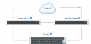

2x Hypervisor, 1x shared Storage (damit - falls ein Hypervisor wegbricht, der andere übernehmen kann - VMs liegen auf dem shared Storage, damit beide Hypervisor zugreifen können). Sieht dann etwas ähnlich aus wie hier:
Aber HALT.... Moment... der SPOF ist ja noch immer da! Also muss auch der Storage redundant gehalten werden... Und dann sind wir schon bei "4" Kisten. Synology regelt das mit dem Quorum noch etwas anders, normalerweise haste pro Cluster (Hypervisor, als auch Storage) i.d.R. 3+ Geräte (immer ungrade, damit es immer eine "Mehrheit" gibt), die Möglichkeit bietet Synology aber nicht.

Die Anmerkung bzgl. der unterstützten Applikationen ist natürlich richtig.
Bzgl. dem Storage hat @blurrrr leider recht:
https://kb.synology.com/de-de/DSM/help/Virtualization/ha?version=6
Schade. Da beide Hosts ja zwingend direkt verbunden sein müssen, dachte ich der Storage wird darüber synchron gehalten. Wäre zu einfach gewesen ;)
MfG Matthieu
Danke für dein Feedback.
Durch die Storage Replication kann ich aber sehr schnell den Storage wieder bereitstellen.
Ich kenne die Performance Werte nicht bei Synology. Aber bei VMware spielt der Overhead der virtualisierungs Ebene keine Rolle.
Gibt es eine Übersicht welche Anwendung für vdsm geeignet ist?

Ja genau, Backup "haste" ja und das wird bei einem Restore ja auch nicht verändert. Insofern kannste quasi das aktuelle Backup einfach mal in ein vDSM einspielen (musst nur ggf. mit IP und Name ein wenig aufpassen) :)
