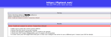

nun gut - Versuch macht - ... naja klug möchte ich das nicht nennen...
In der DS den gleichen Portbereich für passives FTP freigegeben
Dann gibt mir ftptest die Meldung "Could not connect to server"
Also in der FB den gewünschten externen Port doch auf 21 setzen
gleiches Ergebnis bei ftptest:
Ich muss wohl eingestehen, daß ich irgendetwas Grundsätzliches nicht verstehe.
Jedenfalls kam ich mit den Einstellungen in meinem ersten Post deutlich weiter..

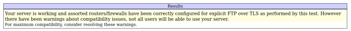

und was soll ich sagen:
Kaum macht man es richtig - schon klappt's!!
Jetzt sieht die Meldung von ftptest so aus:ftptest_success.png
Vielen herzlichen Dank Euch allen..!
