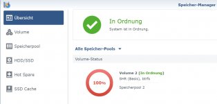

Synology selber nennt es "SHR (Basis)" und so wird es auch im Speichermanager angezeigt. Das ist ein SHR-Volume mit nur einer Platte, welches man theoretisch als mal zu einem richtigen SHR (Raid 1 / 5) erweitern kann.

Habe jetzt auch noch weitere Beispiele dafür gefunden, dass Migrationen von der Plus-Serie zur Value-Serie funktionieren, obwohl diese angeblich nicht funktionieren sollen. Vermutlich hätte auch meine Kombination funktioniert. Ich habe mich jetzt aber dafür entschieden die DS218 mit einer neuen Platte neu zu installieren - Gleich mit DSM 7 und kopiere danach die Daten übers Netzwerk. So werde ich dann im Anschluss gleich noch ein Firmwareupdate auf die alte Platte aufzuspielen, bevor sie ebenfalls als leeres Laufwerk in die DS218 wandert. Dauert alles etwas länger aber so gehe ich auf Nummer sicher.
Dann muss ich mich auch noch korrigieren. Die Bezeichnung "SHR (Basis)" kommt von mir. Das ist die Beschreibung des Volume 1, die ich hinterlegt hatte. Dies ist ein SHR-Volume, welches ohne weitere Festplatte wie ein Basis-Laufwerk ist, weil hier auch keine Platte ausfallen kann, ohne Daten zu verlieren.
