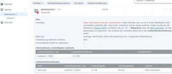

Die Fehlermeldung bei der 1 Platte verstehe ich auch nicht.... Kann es sein das es irgendwie Überkreuz ist?
Ich sichere gerade, soweit ich noch Speicherplatz finde, meine Daten auf anderen Platten...das dauert noch ein bisschen...
Die 2te Platte hatte ich gestern abgemeldet und gezogen, heute wieder eingebaut. Anmelden konnte ich die Platte aber nicht mehr.
Ich könnte nun also nur noch die Platte an meinem PC anschließen und die Platte formatieren... Erkannt wird sie an dem Rechner nicht mehr, habe ich gestern versucht...
Ich hoffe mal das ich da jetzt keine Fehler gemacht habe gestern...
Ich denke ansonsten hatte ich schon alles gepostet heute

Dem Pool fehlt eine Platte. Deswegen ist der fehlerhaft. Laufwerk 1 ist abgesehen vom Status nicht unterstützt (wegen White-Label) unauffällig.

So wie ich das verstanden hab, war HDD1 mal in dem RAID mit drin und irgendwie ging dort der Teil des RAIDs beim einbau/ausbau/umstecken der Platten über den Jordan.
Es waren beide Platten in dem Pool drin, bei dem Update auf Version 7 des DSM hat sich die eine Platte verabschiedet.
Das ganze fing gestern morgen an, ich wollte eigentlich ein Backup für meinen PC und auch für die Handys einrichten, dann sah ich das Update und das Verhängnis nahm seinen Lauf...
Dann gehst du nun vor wie von mir beschrieben.
Zwei neue Platten kaufen, Zug um Zug ersetzen und Raid reparieren. Mit der Defekten natürlich anfangen.

Was meinst du? Das Raid ist degraded und gehört repariert. LW1 bildet noch das Raid, sieht man doch in den Screenshots.

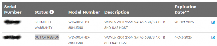

Platten sind gekommen, Garantiecheck sagt folgendes aus:
Falls eine Platte vor den 5 Jahre defekt wird, was sagen dann diese verschiedenen Meldung genau aus? Ich habe da sehr widersprüchliches gefunden bei erster Platte: auf jeden Fall zurückschicken da nur Händler eine 2 Jahre Garantie abdeckt (und WD gar nicht)
und Platte zwei: Platte muß in ursprungsregion zurückgeschickt werden, teilweise Afrika oder USA und das lohnt dann nicht
bis zu das man sie trotzdem behalten kann.
Was meint ihr?
Wie kommst du darauf, dass Nr. 1 ein Problem hätte?
Sieht für mich doch eigentlich gut aus. In Warranty und bis Oktober 2026, also 5 Jahre. Ich will nun aber auch nichts falsches sagen, bei mir sieht die Site so aus. Allerdings sind das registrierte Produkte. Ich füge auch noch einen Screen der deutschen Seriennummer-Prüfseite an.
Nr. 2 musst du zurücksenden/ersetzen lassen, falls du die korrekte Region angegeben hast. Sonst kannst du im Austauschfall sonstwohin schicken. Wer ist der Verkäufer?
Im Zweifel lieber WD kontaktieren. Hatte ich mal wegen einer OEM-Platte, weil da einfach kam „konnte nicht ermittelt werden“. War dann OEM und WD hat mir bestätigt, dass es keine Garantie gibt. Ging dann direkt zurück.

bei 1 dachte ich weil es ja nur eine eingeschränkte Garantie ist...oder ist das immer so? Die 5 Jahre wären auf jeden Fall da.
Die zweite werde ich zurückschicken und eine neue Bestellen, gekauft habe ich über Amazon (Verkäufer ist Mercado Actual aus Spanien wie ich gerade sehe, dachte eigentlich ich hätte bei einem deutschen Händler bestellt.... hmmm).
Ich überlege auch gerade beide zurückzuschicken und direkt bei Amazon zu bestellen, macht kein großer Preisunterschied und vom Service her wäre es wohl einfacher.
Eingegeben habe ich die beiden auf einmal (gehen ja bis zu 5 Seriennummern auf einmal), von daher sollte hier alles stimmen.
Limited ist richtig und normal, die Garantie unterliegt ja gewissen Einschränkungen, zB jährliche Transferleistung, Umgebungsbedingungen.
Die Nr. 1 kannst du imo behalten. Würde ich auch, um den Rebuild so schnell wie möglich anstoßen zu können.
