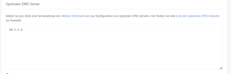

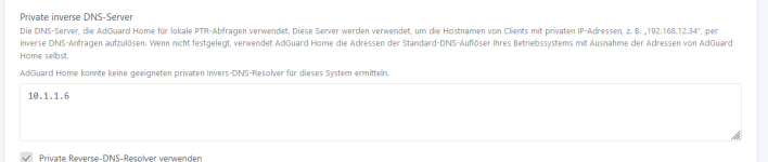

Wie hast du Unbound in AdGuard Home eingebunden?
So wie hier: https://www.youtube.com/watch?v=-546g1w_L3w ?
Du musst einfach in adguard unter den DNS-Einstellungen den unbound als upstream-Server angeben.
Wird auch hier schön bei 18:40 gezeigt: Youtube
