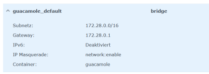

Hallo Zusammen,
ich habe auf meiner Synology DS720+ und DSM 7.2 eine Guacamole Instanz installiert.
version: "3"
services:
  guacamole:
    image: abesnier/guacamole
    container_name: guacamole
    user: root
    volumes:
      - /volume1/docker/guacamole/config:/config
    ports:
      - 24854:8080
  • Im Internen Netzwerk eine SSH Verbindung zu meinem Raspberry Pi aufgebaut -> Funktioniert einwandfrei.
  • Mit einer VPN Verbindung und Windows RDP auf einen entfernten Rechner aufgeschaltet -> Funktioniert einwandfrei.
  • Dieselbe RDP Verbindung via Guacamole versucht aufzubauen -> bleibt immer bei Connected to Guacamole. Waiting for response... hängen.
Jemand eine Idee woran es liegen könnte?

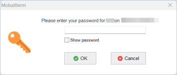

Und diese Abfrage nervt auch irgendwie. Ich muss das jedesmal mit OK wegklicken. Wenn ich etwas eingeben müsste wäre das ja sinnvoll, aber so macht das für mich keinen Sinn.
14.182
4.916
519
Hast du kein Passwort am Remote-Host?
Du kannst das Passwort in der Software auch fest hinterlegen und mit der Session verknüpfen. Dann kommt keine Abfrage
