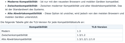

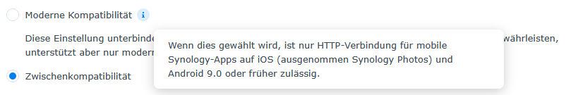

Vielen Dank für die Hilfe. Es läuft nun wieder. Es war ein Eintrag unter Sicherheit --> Erweitert --> TLS- / SSL-Profilebebene --> Moderne Kompatibilität
Dieser Schalter muss auf Zwischenkompatibiltät stehen und dann läuft es wieder.
Ich werde wahrscheinlich die DS neu aufsetzen da ich nicht weiß warum die Zertifikate geändert werden und warum die Moderne Kompatibiltät plötzlich eingeschaltet war. Allerdings beobachte ich das jetzt zunächst mal weiterhin. Jetzt wo ich weiß woran es liegt kann ich da besser mit umgehen.
Reaktionen: Caramlo
Na Prima, dass es wieder funktioniert. 👍
Dass das Problem mit der Option "Moderne Kompatibilität" zusammen hängt, wäre ich nicht gekommen.
Wieder was gelernt! 😉
So gehts mir auch. Was macht diese Einstellung eigentlich für einen Sinn?
Das frage ich mich auch. Die sorgt dafür das externe Anfragen an Grommunio nicht durchgelassen werden. :)
