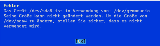

Hallo, ich hatte vor ein paar Wochen hier folgendes geschrieben:
Im Post 506 wird beschrieben die Volumegröße mit Yast zu vergrößern.
In der VM die Größe ändern hat wie erwartet funktioniert.
Mit Yast die Partition zu vergrößern läuft in den Fehler "Partition in Benutzung"
Also Partition mit umount ausgehangen.
Yast lässt sich nicht mehr starten.
Wie ist denn da der Ablauf?
Kann mir da jemand weiterhelfen da mit diesem Yast-Tool komme ich nicht weiter.
Andy+
25. Jan 2016
5.395
512
Das kommt nun auf das Dateisystem an. Als die Appliance noch mit BTRFS lief habe ich das mit
sudo btrfs filesystem resize max /mnt
erledigt, ist da XFS drauf, dann kenne ich diesen Befehl nicht.
chats
29. Sep 2012
550
38
Ok. Danke für die Info.
Es ist tatsächlich XFS drauf und hier in dem Thread wurde geschrieben das es mit Yast geht.
Komme da nur nicht weiter.
chats
29. Sep 2012
550
38
Egal wie ich es mache. Es kommt die ganze Zeit die Meldung Device is busy
Wenn ich den umount erzwinge kann ich nichts mehr machen über die Konsole.
Andy+
25. Jan 2016
5.395
512
Vielleicht kommst Du darüber weiter, am besten erst mal googeln.
chats
29. Sep 2012
550
38
Das erscheint wenn ich es mit yast versuche. Wie schaffe ich es das /dev/grommunio nicht verwendet wird?
FricklerAtHome
01. Okt 2017
634
99
54
Versuch es mal mit folgendem direkt auf dem root terminal und nicht mit yast:
  1. Open a terminal.
  2. Make sure the file system you want to change is mounted.
  3. Increase the size of the file system using the xfs_growfs command. The following example expands the size of the file system to the maximum value available. See man 8 xfs_growfs for more options.
    sudo xfs_growfs -d /mnt
  4. Check the effect of the resize on the mounted file system by entering
    df -h
    The Disk Free (df) command shows the total size of the disk, the number of blocks used, and the number of blocks available on the file system. The -h option prints sizes in human-readable format, such as 1K, 234M, or 2G.
Der Tip stand im Hinweis von Andy+ in #913
F@H
chats
29. Sep 2012
550
38
Das müsste dann auch eher so aussehen:
Oder liege ich da falsch?
Aber es kommt halt immer die Warnung Device in use
Wie kann ich denn den Zugriff auf das Volume trennen?
Ich kann noch nicht mal ein umount machen.
