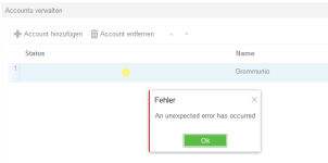

Wenn Du die WebAPP mit dem in der Installation hinterlegten FQDN, also subdomain.domain.dl geöffnet hast, muss das genau so aussehen:
Keine Chance. Jedes mal die gleiche Fehlermeldung. Ich gehe mal davon aus, dass "subdomain.domain.dl" ja nur ein Platzhalter für meine FQDN ist. Und die funktioniert mit "cloud.meinedmaine.de" im Browser um Nextcloud aufzurufen - aber nicht für den Connect zwischen GRO und Nextcloud.
Welche Nextcloud-Installation ist das nun? Ist es eine native, die unabhängig ist von Grommunio, oder ist das die zu Grommunio gehörige? Die erstere hat ggf. ja auch eine andere DNS-Adresse. Die zweitere, interne, kann über "Dateien" nur über die während des Setups hinterlegte DNS von Grommunio, also den hinterlegten FQDN, ich nenne das mal "subdomain.domain.dl", angesprochen werden. Sollte das nicht gehen, gibt es da irgendwo eine Abweichung, denn im Prinzip machst Du dafür genau zwei Mausklicks:
  1. Account hinzufügen
  2. Speichern
und keine weiteren Eingaben sind erforderlich. Damit sollte die Verbindung grün werden.
Du kannst auch mal schauen, ob Du im log-File einen aussagekräftigeren Hinweis findest (liegt unter /var/log/php-fpm.log)
Zusätzlich kannst Du auch das Log-Level anheben (fürs Files-Plugin unter /etc/grommunio-web/config-files.php)
Nein. Ich hatte schon vor Grommunio meine Owncloud - inwzsichen eine Nextcloud im Einsatz. Setze wegen Grommunio jetzt die Nextcloud nicht extra neu auf. Viel zu viel Aufwand (aus meiner Sicht). Will das mit den Dateien auch erstmal nur ausprobieren. Meine Nextcloud ist nativ/direkt auf meiner Syno im /volume1/web/nextcloud installiert und von außen/innen über cloud.meinedomaine.de erreichbar.

Ich hatte das Problem auch und als letzten Logeintrag den LS Befehl. beim Anlegen der Verbindung ist der Pfad meines Wissens noch egal. Hier wird nur der Zugriff auf / geprüft. Ich hatte es "erfolgreich" geschafft, dass die IP der grommunbio-VM in der Synology gesperrt war.. vielleicht hast Du ein ähnliches Problem?
Das passiert mir beim experimentieren auch immer wieder. Wenn alles eingerichtet ist und normal läuft, habe ich ansonsten kein Thema damit.

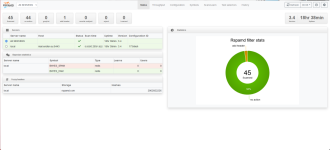

Ich habe gerade mal in der neuen GRO rumgefummelt. Wenn man beim AdminGUI oben auf das "Filter"-Icon (das Trichter-Icon rechts in der Leiste) klickt öffnet sich eine neue Webseite "https://subdomain.meinedomaine.de/antkispam" - die läuft aber auf einen 404-Fehler. Hat das schon mal jemand ausprobiert und bei Ihm funktioniert der Aufruf? Auch irritierend finde ich, dass ich im AdminGUI beim Maus-over für "Chat", "Video", "Files" und "Archiv" ein "not-configured" angezeigt bekomme. Wo konfiguriere ich das denn???
Geht bei mir weder noch. Was mich aber bei Dir wundert wenn Du mit DNS nicht drauf kommst aber ohne. Geht den das AdminGUI? Ist doch der selbe DNS. Wie sieht es denn aus wenn es sich lädt? Poste mal ein Bildschirmfoto.
Ansonsten ist alles ansprechbar.
Komisch. Jetz mal via LAN (internes 172iger Netz via LAN1 der Syno) und nicht via Wifi (Macbook via 192iger IP via LAN2 der Syno) aufgerufen und schwuppes geht es. Interessant. Einziger Unterschied: ich habe die url in der Hosts anstatt dass die Adguard die DNS Auflösung macht. Naja. Schau ich mir später mal an. Hier mal die Bildschirmfotos der Console. Sehr interessant. Macht zwar bei mir alles meine Sophos bereits. Aber wäre mal interessant zu wissen, wie man sich hier RBLs erstellt bzw. das ganze konfiguriert. Muss mal schauen, ob und wo es dazu ein Handbuch gibt ...
