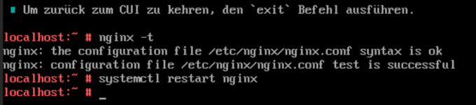

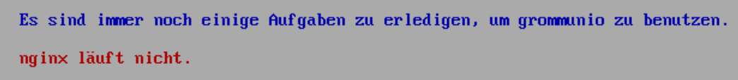

Ich hab aufeghört, wo der php Konflikt aufgetaucht ist... und F@H scheint die gleiche Erfahrung zu haben. Vielleicht hast Du ja nen cleveren Weg gefunden... ansonsten würde ich das Thema auch erstmal nach hinten schieben.Mit der ISO nun habe ich die v2022.12.1 vom 29.12.2022 einwandfrei installieren können. Auch Files über WebDAV funktioniert.
Ich gehe mal davon aus du den WebDav Server auf der Synology meinst. Mit dem Files Plugin im WebIF hast du bei der Cloudstation eventuell Glück. Auf meine nextcloud komme ich so nicht aus GROM. Im Kopano Files plugin kann ich das sog. Backend einstellen. Bei mir owncloud und es rennt in Kopano. Bei GROM bleibt es in der Ansicht beim BACKEND Profil lediglich grommunio.Dafür muss der WebDAV-Server installiert sein. Intern von Server zur VM verwende ich kein SSL:
Lösung funktioniert zu mindest bei mir nicht
