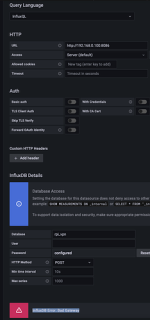

ich habe auf der Synology InfluxDB und Grafana im Docker installiert. Nun würde ich die beiden gerne verknüpfen. Hierzu bekomme ich immer die Fehlermeldung InfluxDB Error: Bad Gateway
Hat jemand eine Idee was das sein könnte?

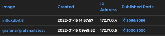

Netzwerktyp: bridge (kann über die IP des NAS + Port darauf zugreifen)
InfluxDB Version 1.8
Wenn beides im selben Container Netzwerk ist, dann bietet es sich an den Service- bzw. Container-Namen in der URL zu verwenden.
InfluxDB 1.8 und fluxQL passen.
Reaktionen: microsuck
hat funktioniert wenn ich die interne IP des Container nehme. Danke daran habe ich gar nicht gedacht.
