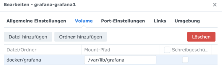

Hast du gar keine Volumes gemappt? Das ist schlecht. Sehr schlecht.
Achso. Dann ist der Export aber irgendwie unvollständig.
scheint er im pdf abgeschnitten zu haben
"CapAdd" : null,
"CapDrop" : null,
"cmd" : "",
"cpu_priority" : 50,
"enable_publish_all_ports" : false,
"enable_restart_policy" : false,
"enabled" : true,
"entrypoint_default" : "/run.sh",
"env_variables" : [
"key" : "PATH",
"value" : "/usr/share/grafana/bin:/usr/local/sbin:/usr/local/bin:/usr/sbin:/usr/bin:/sbin:/bin"
"key" : "GF_PATHS_CONFIG",
"value" : "/etc/grafana/grafana.ini"
"key" : "GF_PATHS_DATA",
"value" : "/var/lib/grafana"
"key" : "GF_PATHS_HOME",
"value" : "/usr/share/grafana"
"key" : "GF_PATHS_LOGS",
"value" : "/var/log/grafana"
"key" : "GF_PATHS_PLUGINS",
"value" : "/var/lib/grafana/plugins"
"key" : "GF_PATHS_PROVISIONING",
"value" : "/etc/grafana/provisioning"
"exporting" : false,
"id" : "3505789cc28b319f02e1ad2f3b0a4366eeb438043799d9435bd775d3eaaa5aac",
"image" : "grafana/grafana:latest",
"is_ddsm" : false,
"is_package" : false,
"links" : [],
"memory_limit" : 0,
"name" : "grafana-grafana1",
"network" : [
"driver" : "bridge",
"name" : "bridge"
"network_mode" : "bridge",
"port_bindings" : [
"container_port" : 3000,
"host_port" : 0,
"type" : "tcp"
"privileged" : false,
"shortcut" : {
"enable_shortcut" : false,
"enable_status_page" : false,
"enable_web_page" : false,
"web_page_url" : ""
"use_host_network" : false,
"volume_bindings" : [
"host_volume_file" : "/docker/grafana",
"mount_point" : "/var/lib/grafana",
"type" : "rw"

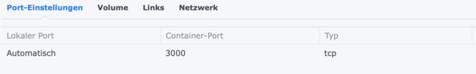

Ok. Und wie sieht es unter "Port-Einstellungen" aus? Irgendwie ist der Export für mich nicht wirklich verständlich.
Da muss noch 8086:8086 rein
Reaktionen: alexhell
Wenn du automatisch stellst, dann können sich die Ports jederzeit ändern. Da wo automatisch steht kannst du einen Port eintragen den du willst. Muss nur frei sein. Darüber kannst du es aufrufen
Mal langsam.
Das sind aber die Port Einstellungen der grafana oder? Denn die InfluxDB hat kein 3000.
Der 8086 muss beim Container der InfluxDB rein.
Hier musst du automatisch durch 3000 ersetzen
Also wenn ich statt automatisch nun 3000 eintrage, bekomm ich "immerhin" das gleiche Fehlerfenster wie beim online Launch

Jungs, jetzt mir 3000 statt automatisch UND im firefox statt Safari komme ich zum Loginfenster. vielen Dank euch
Komisch, dass ich das nicht bei influx und iobroker machen musste
Normal musst du das schon. Nur ist es wie gesagt bei influx nicht 3000, sondern 8086
