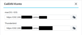

OK Du möchtest also nicht nur den Google Kalender importieren, sondern den Synology Calendar nutzen und dieser soll sich dann auch mit dem Google Kalender synchronisieren und umgekehrt? Wenn das der Fall ist kommt auch noch das CalDAV Protokoll ins Spiel.
Da ich den Synology Calender aber nicht nutze und das jetzt nicht alles bis zum Ende testen und durchspielen wollte, steige ich hier mal besser aus. :LOL: Nur noch ein paar Screenshots dazu wie es eigentlich funktionieren müsste/sollte/könnte.

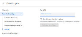

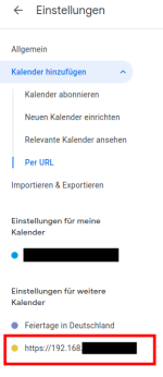

Google Kalender Einstellungen:
Keine Ahnung ob das so richtig ist. Ich habe jetzt auf die Schnelle auch nichts gesehen wo ich da noch eine zusätzliche Email oder SMTP mit Zugangsdaten einrichten müsste. Was eingerichtet werden muss ist ggf. der WebDAV-Server auf dem NAS und die entsprechenden Portfreigaben.
Aber wie gesagt ist das hier nur theoretisch und wie es richtig geht muss Dir dann hier ein User sagen/schreiben der es auch so wie von Dir gewünscht nutzt. :)
