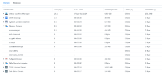

Da meine HDD bei einem Datenzugriff ja auch das Geräusch macht habe ich mal versucht das nachzuvollziehen, was bei mir allerdings etwas schwieriger ist, da meine HDD mit Ext4 und nur meine SDD mit Btrfs formatiert ist. Dabei habe ich festgestellt das ich das Geräusch durch einen Datenzugriff auf die HDD ja hervorrufen kann, aber bei mir bleibt der kwork:btrfs Prozess trotzdem durchgehend bei - sprich es gibt keine Werte/Auslastung dabei. DSM Version: 7.1.1-42962 Update 5
Daraus schließe ich das es
bei mir zwischen dem HDD Geräusch und dem kwork:btrfs Prozess schon mal gar keinen Zusammenhang gibt. OK das kann ggf. daran liegen das die HDD nicht mit Btrfs formatiert ist.
Hier
https://www.synology-forum.de/threads/glucksen-der-ds720.126650/page-2#post-1075963 schreibt der TE das "
Storage service und Btrfs gehen ab und zu hoch, wenn ich reingucke. Sonst ist alles null" und im Screenshot sieht man das auch dort der kwork:btrfs Prozess keine Ressourcen verbraucht.
