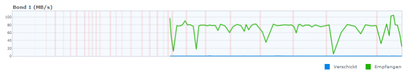

Sichern von Einzelnen Rechnern 60-80MB/s im 1Gb Heim-Netzwerk. z.B.: SurfacePro3+Dockingstation 1Gb Lan zu RS815+ 2x1Gb Bond siehe Anhang, Beide Systeme werden anderweitig nicht belastet.
