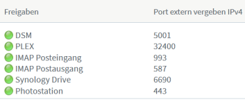

Okay, das gehört zwar nicht zum eigentlichen Thema, aber passt das so aus eurer Sicht?
14.180
4.915
519
Naja wie gesagt. Ich würde keine Standardports nach extern freigeben. Insbesondere nicht den DSM Admin Port.

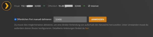

Und davon habe ich leider zu wenig Ahnung @Benares . Plex z. B. braucht Port 32400.
Ja, ich kann hier den Port manuell ändern, aber auch den muss ich doch dann freigeben. Und ein Portscan zeigt doch sowieso, welche Ports offen sind, oder nicht?
