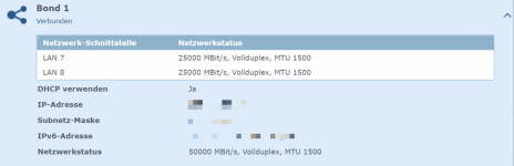

Sowohl in der Karte, als auch im Switch sind jeweils zwei SFP28 Transceiver Module. Bond ist zwar noch nicht eingerichtet, allerdings ist das momentan noch nicht nötig. Wir haben es auch mit nur einem Kabel getestet aber das hat auch nicht geholfen.

Edit: hatte noch vergessen zu erwähnen, dass der Netzwerkstatus im NAS jetzt "25000 MBit/s, Vollduplex, MTU 1500" lautet. Wir hatten es vorher mit anderen Transceivern getestet, deshalb stand dort gestern nur 10000 MBit/s. Aber auch das hat leider nicht geholfen. Die Geschwindigkeit beim kopieren vom PC auf den NAS liegt aktuell irgendwo zwischen 280 und 400 MB/s: https://gyazo.com/dc8451937203787641905a57d1f01120
