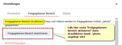

lediglich beim Admin Account den home/userid/photos. Dies aber auch nur beim Admin Account, alle anderen User haben diesen Ordner noch nicht bekommen! Ist das normal?
Du hast aber schon in SP auch den freigegebenen Bereich aktiviert?
Ich meine mich erinnern zu können dass nach der allerersten Installation von SP "nur" der persönliche Speicherplatz zur Verfügung steht und der freigegebenen Bereich erst aktiviert werden muss unter Einstellungen durch den Admin von SP:
Schau mal ob diese Schaltfläche bei dir noch steht auf "Aktivieren", falls ja draufklicken.
WARNUNG!
Danach nicht mehr auf "..... deaktivieren" klicken! Das löscht alle deine mühsam angelegten Ordnerrechte und Userzugriffe!
Die Bilder bleiben erhalten und man kann auch wieder auf "....... aktivieren" klicken, die Bilder sind dann zwar da aber die Ordnerrechte sind weg!
Wenn man SP nicht mit HB als Paket sichert, dann können die Ordnerrechte auch nicht zurückgespielt werden aus dem Backup.
Und ja die anderen User erhalten ihren home/Photos Ordner wenn Sie sich in SP einloggen.
WARNUNG!
Kurt, nein das sah so aus wie in deinem Screenshot nur das ich den Ordner nicht hatte. Hab das ganze nun mal deaktiviert und wieder aktiviert. Nun hat er dengemeinsamen Ordner generiert! ABER wieso nicht auf Volume 1 wo sich auch das Paket SP befindet, nein er hat den Ordner auf Volume 3 generiert. Wieso denn das?
