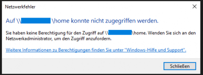

was jetzt erstmal nach einem standard Problem klingt, lässt mich gerade etwas verzweifeln.
Benutzer-Home-Dienst ist aktiv. Der User ist in keiner Gruppe die den Zugriff auf Homes explizit verweigert. Der User ist Eigentümer seines Homefolders. In den Berechtigungen von Homes und darunter sind Eigentümer mit Vollzugriff berechtigt (müsste default sein soweit ich weiß).
Nebenbei läuft auch ein Drive Server und ich habe mal beispielsweise sicher gestellt dass mein Testuser Zugriff auf Drive und Filestation hat.
SO:
Jetzt kann der User über Drive auf sein Home und auch andere Shares zugreifen und via Explorer/Netzlaufwerk funktionieren die Shares auch wunderbar.
Ja, nur Home halt nicht.
Hab ihn auch mal auf einen direkten Pfad geschickt (\\nas\homes\testuser) aber hat auch nichts geholfen. (Wobei ich das erwartet hatte, da nur die Admins auf homes direkt Zugreifen können sollten).
Hat jemand eine Idee was ich mir hier kaputt gemacht haben könnte?
Auch interessant ist, dass nicht die klassische neue Anmeldeaufforderung kommt mit dem Label "Zugriff verweigert", sondern ein Windows Netzwerkfehler. Der Fehler tritt aber auch auf wenn ich beispielsweise den Rechner Wechsel.
Vielen Dank schonmal,
Wenn ihr noch mehr Infos braucht such ich die auch gerne raus.
Johannes

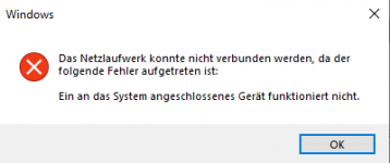

Leider hilft das auch nicht: Wenn ich den von dir angegebene Pfad nutze ( \\nas\volume1\home\testuser) bekomme ich eine "ein angeschlossenes Gerät funktioniert nicht" Meldung?? was für mich kein Sinn ergibt.

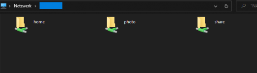

Anbei auch nochmal ein Bild aus meiner Netzwerumgebung. Hier ist man quasi auf dem NAS und sieht den Home und alle geteilten Shares für den Testuser. Wenn ich drauf gehe funktioniert "Share" und "Photos" ohne Probleme. (am Rande, ich benutze keine Photostation)

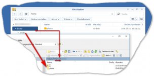

Langsam Joker4632 kurze Erklärung
Wie erwähnt gibt es tatsächlich auf der Diskstation nur den Ordner homes.
Der Ordner home welcher angezeigt wird, ist nur ein virtueller Ordner und er zeigt den INHALT vom Ordner homes/Username an.
Mit einem Bild auf der sogenannten Konsole (=ein Bereich welchen du mit DSM nicht sehen kannst, also auch nicht mit Filestation) wird es Verständlicher, schau mal:
die "@" Ordner siehst du im DSM nicht. Nur der Ordner homes (siehe Bild) ist tatsächlich vorhanden.

in dem Screenshot von @Kurt-oe1kyw siehst du den Pfad in der Filestation, was der Ansicht über die Freigaben entspricht, der andere Pfad über WinSCP zeigt dir den "richtigen" Pfad auf der Syno... ist also das Gleiche...
