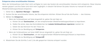

Wie kann ich den Key aus dem Schlüsseltresor entfernen?
Einfach den Schlüsseltresor zurückzusetzen bringt es laut Hilfe nicht:
"Sie können den Schlüsseltresor zurücksetzen, um seinen Speicherort zu ändern oder das Kennwort für den Tresor zurückzusetzen. Wenn der Tresor zurückgesetzt wurde, werden auch alle darin gespeicherten Verschlüsselungsschlüssel zurückgesetzt und durch neue ersetzt."
Den Schlüsseltresor kann ich auch nicht einfach deaktivieren, Dialog sagt:
"Schlüsseltresor kann nicht deaktiviert werden, wenn verschlüsselte Volumes vorhanden sind."
Was funktionieren könnte, ist DSM zurückzusetzen (was ich eigtl. nicht versuchen will):
"Wenn Sie DSM zurücksetzen, wird der Schlüsseltresor gelöscht und deaktiviert, d. h. Ihre verschlüsselten Volumes werden gesperrt. Um erneut Zugriff auf diese Volumes zu erlangen, müssen Sie den Tresor erneut aktivieren und jedes verschlüsselte Volume mit dem entsprechenden Wiederherstellungsschlüssel entsperren."
