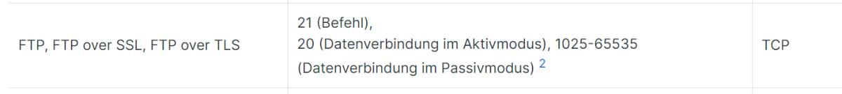

welche Ports hast denn wie freigegeben?
Hast was an der Firewall der DS eingestellt?
FTP nutzt nicht nur Port 21
OK, habe in den ftp-einstellungen den Zugang für ftp-user auf den jetzt neuen, freigegebenen Ordner eingestellt ... also das funktioniert nun einwasnfrei, ich sehe per ftp nur diesen einen Ordner ...
Das funktioniert lokal - wenn ich per dyn einwähle, nicht.
Dim Router habe ich lediglich Port 21 frei gegeben ... ich nutze die Fritz Box - kann mir da jemand eine Hilfe geben, was ich dort wie einstelle?
Wäre das eine weitere Portfreigabe?
Gib mal Port 21 und 20 frei und nutze den aktiven Modus. Über Port 21 laufen nur die Befehle, über Port 20 die Daten.
Aber ich würde generell keinen FTP-Server ins Internet stellen.
oder gib die Ports für den Passive-Mode im Router frei. Genau so angeben wie sie in der Systemsteuerung eingetragen sind.
