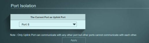

in meinem Heimnetz habe folgende Komponenten:
AVM 5690
Zyxel GS1200-8 (Da hängen Rechner/Drucker/NAS usw. drann).
(Meine DS224+ ist als Bond an dem Switch).
Der GS1200-8 ist ein 8-Port managed Switch, dort habe ich die Möglichkeit, 1 Port zur FritzBox als Uplink umzustellen.
Frage:
1. Macht das Sinn den Port umzustellen
2. Ergeben sich daraus evtl. Vor- bzw. Nachteile?
Danke euch.
Ich denke nein, wenn ich die "Note" richtig verstehe. Damit kämen zwar alle noch ins internet, könnten aber nicht mehr untereinander kommunizieren.
Danke, so habe ich das auch verstanden, aber IWI macht dann das als "Uplink" für mich nicht so richtig Sinn?
Wieso? Ich könnte mir schon Szenarien vorstellen, wo das sinnvoll ist. Am Uplink-Port muss ja nicht unbedingt ein Router hängen.

Die Funktion ist Teil des Themenkomplexes Port Isolation. Der Uplink-Port mit allen Ports kommunizieren, aber die (Incoming) Ports nicht mit anderen Incoming Ports. Auf gut Deutsch zwingst Du damit allen Traffic durch den Uplinkport. Das *kann* erstrebenswert sein (Segmentierung, Sicherheit), muss aber nicht. Unter anderem kann auf einem solchen Switch, der konzeptionell in SoHo als Access Switch dient, ja durchaus Layer2-Traffic lokal stattfinden *ohne dass* der durch das Nadelöhr Uplinkport muss.
Die kurze Antwort: nein, nicht einschalten.
