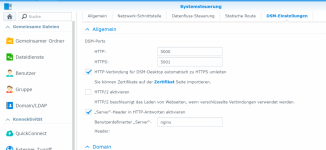

Ich habe an einer ganz anderen Stelle im DMS die internen Ports verändert, und daher konnte die korrekte Portweiterleitung der FritzBox nicht mehr auf die internen Ports weiterleiten.
Und genau hier war es "falsch" den unter DSM (HTTPS): hatte ich auch 5011 bzw. 5021 eingetragen.
Damit war intern 5001 nicht mehr 5001 sondern intern 5011.
Die korrekte FB Weiterleitung müsste dann also 5011 auf 5011 lauten - und Hurra - kaum macht man es richtig - funktionierts.

Das ist das falsche Bild. Die Stelle um die es geht ist Systemsteuerung > Netzwerk > DSM Einstellungen
