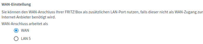

himitsu
22. Okt 2018
2.904
336
123
Man kann den WAN auch in einen normalen LAN umstellen.
Wenn WAN, dann ergibt es getennte Netze, da die Fritze dann als Router arbeitet.
Jim_OS
05. Nov 2015
4.435
1.739
Ja klar kannst Du den WAN-Port als LAN 5 Port einstellen und nutzen,
aber das macht man überlichweise (nur) dann wenn man keine LAN-Ports an der Fritzbox mehr frei hat und nicht wenn man sie als AP in einem LAN nutzen will.
