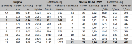

Also ich habe dann mal den Original Lüfter der DS1621xs+ und den Noctua NF-A9 PWM im Testaufbau verglichen.
Beschriftung des Original Lüfters:
Y.S.TECH
DC Brushless FAN
FD129225EB-N
DC12V 0,32A
hier geht es zum Noctua Lüfter:
Testaufbau und Ablauf:
Lüfter ohne PWM-Signal betrieben was 100% PWM entspricht.
Tachosignal mit 12kOhm Gegen Eingangsspannung mit DSO gemessen.
Drehzahl aus Tachosignal berechnet. Laut Noctua Datenblatt Drehzahl 2000 U/Min. Daraus habe ich den Faktor 32 geschätzt mit dem ich die Drehzahl berechnet habe (also 10Hz = 320U/Min).
Dann habe ich die Spannung ermitteln mit dem der Ventilator aus dem Stillstand anläuft.
Dabei musste der Lüfter auch dreimal wieder anlaufen nachdem ich ihn im Betrieb mit dem Finger kurz blockiert habe.
Die Spannung habe ich dann in ganzen 1 Volt Schritten bis 12 Volt getestet.
Gemessen habe ich die Stromaufnahme und daraus dann die Leistung errechnet.
Als weiteres habe ich die Drehzahl aus dem Tachosignal ermittelt.
Die Luftströmung habe ich mit einem billig Anemometer in ft/Min gemessen.
Die Luftströmung habe ich zweimal gemessen. Einmal freistehend und einmal in einem kleinen Körbchen das gerade griffnähe war.
Das sollte ein wenig die Belastung im "Gehäuse" simulieren.
Die Belastung ist also eher irgend ein willkürlicher Wert. Im echten Gehäuse habe ich es nicht mehr messen wollen.
Bei beiden Lüftern habe ich den Spannungswert markiert an dem sie subjektiv etwa gleich "laut" waren.
Also ein höchst subjektiver Wert. Der Vergleich war nicht zeitgleich möglich da ich die Spannung erst manuell am Netzteil einstellt werden musste und so etwa 20-30 Sekunden Pause zwischen den Vergleichen war.
Jeder soll seine eigene Meinung bilden.
Ich übernehme keine Garantie für irgendwas.
Habe nach der Veröffentlichung einen Berechnungsfehler entdeckt und musste den Screenshot rausnehmen und noch mal neu erstellen ;)

und noch das Diagramm zum Test außerhalb des Gehäuses.
Bringt aber nicht viel Informationsgehalt....
Das Gehäuse habe ich dabei mit einem Körbchen auf dem der Lüfter lag simuliert.
X-Achse: Spannung [V]
Y-Achse: Luftstrom [ft/min]
Die Synology Lüfter hatten ungefähr den gleichen "Lärmpegel" bei 6V wie die Noctua bei 12V

Im letzten Diagramm kann man sehen das die Noctua Lüfter bei 12V den selben Luftdurchsatz wie die Original Lüfter bei 6 Volt haben.
Und der Geräuschpegel ist der selbe.
Also statt der Noctua Lüfter bei voller Leistung könnte man auch die alten Lüfter mit halber Leistung betreiben.
Also das selbe Ergebniss mit fast keinem Aufwand. Mit dem Vorteil dass der Lüfter schnell wieder hoch gestellt werden kann.
