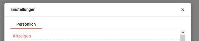

Habe versehentlich die Option "Freigegebener Bereich" in den Einstellungen entfernt. Komme nur noch auf "Persönlich" und das ist nicht, was ich brauche. Wie kann ich den "Freigegebener Bereich" wieder herstellen?

Genau diese Zeile ist bei der Tochter nicht mehr da.
Auf Handy ist diese Einstellung auch nicht mehr zu sehen.

Ich bin ja Admin, es lässt sich nicht einschalten, wenn ich auf den Namen meiner Tochter hineingehe. Oder muss meine Tochter Admin sein, damit ich das wieder herstellen kann?

Du beschreibst,denn "Freigegebener Bereich" DEAKTIVIEREN.
Genau das hatte ich gemacht, dabei ist dann das herausgekommen. Siehe Bild im Beitrag #3
Ich hatte in Beitrag #1 geschrieben:
Meine Frage war, wie kann ich den "Freigegebener Bereich" wieder aktivieren. Nicht Deaktivieren.

Also, wenn ich mich auf dem Konto meiner Tochter anmelde und dann wie du beschrieben, alles nach dem Fahrplan mache, sehe ich nur das Bild wie in Beitrag #3

Habe mich mehrfach mit den Namen und Passwort bei Tochter angemeldet, es erscheint nur das Bild wie schon gezeigt, auch wenn ich mich als Admin dort anmelde, ist es dasselbe.
Bei der Deaktivierung erschien vorher das Bild.
Es war auch nicht geplant, es zu deaktivieren, nur bin ich zu schnell auf den falschen Button gekommen. Da war es zu spät.

Habe ich gemacht, so wie von dir beschrieben.
Aktivieren war nicht möglich, nur Deaktivieren. Dasselbe Bild wie von dir in Beitrag #2, und als ich meine Tochter mal selbst als Admin eingestellt habe, war es auch dasselbe, Bild.
Nur Deaktivieren und nichts zum Aktivieren.
Das Vorgängerprogramm von DS-Photo unter DSM 6 war viel einfacher zu handhaben. :rolleyes:
