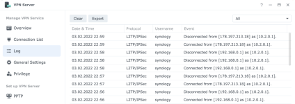

Nun ja, gemäss Logs des VPN Servers sieht es aber schon danach aus.... ansonsten sind die Logs zumindest für mich irreführend:
  1. Verbindung vom iPhone (22:56):
    • iPhone über WiFi
    • iPhone VPN on/off
  2. Verbindung vom iPhone (22.57):
    • iPhone über 4G
    • iPhone VPN on/off
  3. Verbindung vom MacBook (22:58):
    • MacBook über WiFi
    • MacBook VPN on/off
  4. Verbindung vom MacBook (22:59):
    • via Hotspot zum iPhone via 4G
Das was der VPN-Server da loggt ist immer die Adresse des VPN-Clients. Beim Hotspot des iPhones übers Mobilfunktnetzt ist das das iPhone selbst mit halt der 178.197.xxx.xxx
Ja, mein Post war als Antwort auf @NSFH gedacht, aber vielleicht habe ich ihn auch falsch verstanden. Auf alle Fälle protokolliert der VPN Server Zugriffe aus dem eigenen LAN.

Ach ja, ich habe da was übersehen: Der VPN-Client ist nicht immer das iPhone. Das stellt aber dem Macbook den Internet über den Hotspot zur Verfügung und daher erscheint, wenn der VPN-Client das Macbook ist, da die gleiche öffentliche IP-Adresse beim VPN-Server im Log. VPN Passthrough ist da meiner Meinung nach keine Baustelle, denn der Tunnel wird ja aufgebaut. Du kommst mit dem Macbook nur nicht ins Netzt hinter dem Server. Was für private IP-Adressen bekommt denn dein Macbook am Hotspot? Nicht dass die mit denen im Netz des VPN-Servers kollidieren.

Der VPN-Server sieht aber immer die öffentliche Adresse deines iPhones, egal wer das VPN aufmacht, das iPhone selbst oder das Macbook über den den Hotspot.
