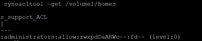

War halt spät und was suchen im Internet schadet ja nicht:
  • synoacltool
Linux Programme -> Linux Berechtigungen
DSM Programme -> Primär Windows ACL (2. Linux Berechtigung)
Nur Administratoren können sich mit SSH anmelden, ausser du hast es in '/etc/passwd' geändert -> passwd und SSH Anleitung sollte da helfen.
ls -e allows you to view ACL permissions - so etwas habe ich gesucht (und nicht in der man-page gefunden). Die Ausgabe von ls erschliesst sich mir auch mehr als die von synoacltool, richtig weiterhelfen tut sie mir aber nicht (AMINISTRATORS_USER ist der Benutzer in Gruppe administors):

Und hier homes:
Bash:
AMINISTRATORS_USER@DS420:~$ synoacltool -get /volume1/homes/
ACL version: 1
Archive: has_ACL,is_support_ACL
Owner: [root(user)]
         [0] group:administrators:allow:rwxpdDaARWc--:fd-- (level:0)
         [1] owner::allow:rwxpdDaARWcCo:fd-- (level:0)
         [2] everyone::allow:--x----------:fd-- (level:0)
Dass man sich nur mit Admin-Rechten mit ssh anmelden kann, ist ja doof, ich habe doch extra den Benutzer Backup angelegt!
