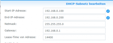

ich habe die Tage den DNS- und DHCP Server auf meiner Synology DS720+ eingerichtet und die Dienste der Fritzbox ersetzt.
Es funktioniert alles einwandfrei, wie man es von Synology gewohnt ist.
Lediglich beim DHCP-Server habe ich ein "Problem". Egal welche Lease-Time ich im Subnetz eintrage, bei den Clients steht immer eine Gültigkeit von max. 1 Tag.
Sie Lease-Time wird doch in Minuten eingetragen? Habe ich etwas übersehen?

Sizco
04. Nov 2013
Vielen Dank für die Diskussionen.
Laut Doku wird die Lease-Time in Minuten angegeben: 1 Tag = 24 Stunden * 60 Minuten = 1440 Minuten
Demnach habe ich mit 14400 Minuten = Tage eingetragen.
Wieso bekommen die Clients auch bei einem release/renew nur 24 Stunden?
Sizco
04. Nov 2013
Habe ich doch darüber geschrieben: release/renew setzt wieder 24 Stunden.
Nutzt denn sonst niemand den DHCP Server und kann mir seine Einstellungen nennen?
