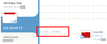

7590 im Arbeitszimmer (1. Stock) und 7490 als Mesh Client im Wohnzimmer (Erdgeschoss).
