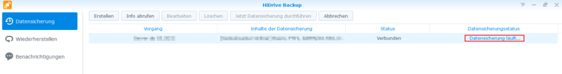

Das Backup zur Strato über "Hidrive Backup" :
Eine Info wie weit der ist sehe ich wohl erst morgen ...
Was mich hier aber wundert ist, dass der Ressourcenmonitor einfach "keinen" Traffic anzeigt:

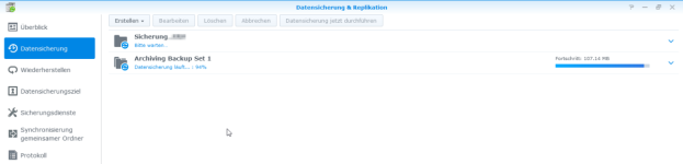

Und das Backup auf die USB Platte via "Datensicherung & Replikation"
Auch hier sehe ich bei dem Job "Sicherung" keine Statusanzeige wie weit der Job ist ...
Aber die beiden Tasks machen eine "inkrementelle" Sicherung? Kann das jemand bestätigen? Oder handelt es sich jedesmal um "Vollsicherungen" ?
Wie verifiziere ich das genau?
