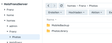

Zur Zeit zeigt SP in der Orderansicht folgende Struktur:
Alles in"MobileBackup" lädt die "PhotosMobile"-App automatisch von den Geräten hoch.
Das in FotoLibrary habe ich manuell, aber auch über die "PhotosMobile"-App auf die DS geschoben.
Oben auf die graue Schaltfläche klicken.
Da wo bei mir am Bild steht "Freigegebenen Bereich deaktivieren" da steht bei dir jetzt noch "Freigegebenen Bereich aktivieren".
SP > rechts oben auf den Userkreis klicken > Einstellungen > Register Freigegebener Bereich > dort auf die graue Schaltfläche klicken.
Anmerkung:
Danach nicht mehr auf "Freigegebener Bereich deaktivieren" klicken! Das schaltet den Bereich wieder ab, die Fotos bleiben zwar da, aber alle deine mühsam angelegten Freigabe-Ordnerberechtigungen sind weg! Du musst dann wieder von vorne Anfangen.
