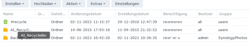

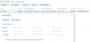

Als Admin in dessen Einstellungen:
Dann als Admin dem Backaup-Ziel folgendes verpasst:
Von der Handy-App an- und abgemeldet und das Ziel neu eingestellt:

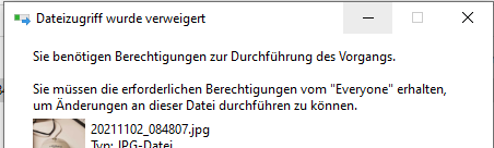

Ergebnis im Explorer, diesen HandyScreenshot zu löschen:
Das lässt mich zunächst eine Userleiche vermuten, aber die gibt es nicht.
Es bleibt bei keinem Schreibrecht für ali:users.
Habt Ihr vielleicht noch Ideen?
Bin kurz davor, das Share photo mal komplett einzureißen, wenn Ihr darin eine Möglichkeit seht, von Grund auf neu anzufangen. Meine Fotos habe ich eh schon alle raus vorerst.

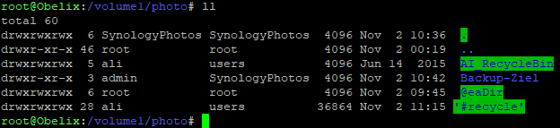

12.545
2.993
423

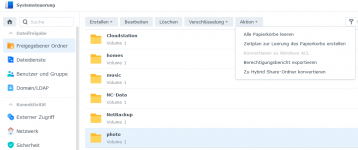

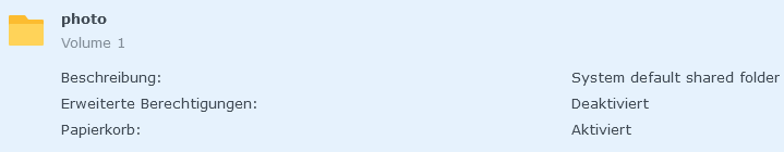

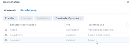

Ich glaube nicht, dass der photo-Share unter ACL läuft. Ansonsten wäre bei den Rechten in #3 ein + zu sehen (z.B. drwxrwxrwx+), und auch ein "synoacltool -get /volume1/photo" müsste gehen. Poste mal bitte einen Screenshot der Berechtigungen von photo aus der FileStation.
12.545
2.993
423

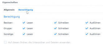

Sag ich ja, photo läuft ohne ACL. Klick mal in der Filestation auf Eigenschaften/Berechtigungen von irgendeinem Objekt in diesem Zweig.
Ohne ACL sieht es z.B. so aus:
Mit ACL z.B. so:
12.545
2.993
423
Und dein erster Screenshot mit der graugetasteten Konvertierung in #7 war wirklich der von photo?
12.545
2.993
423
Das verstehe ich nicht. Ist das bei allen so?
Alle Ordner, bei denen das ausgegraut ist (also der DSM der Meinung ist, das wär schon ACL), müssten m.E. bei "ls -als /volume1" auch ein + hinter den Rechten haben.
