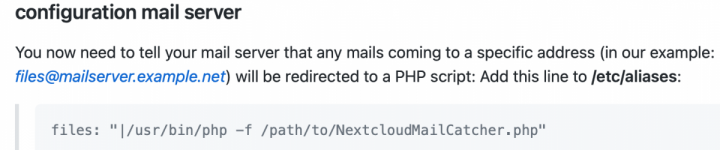

Schritt 2 ist nun die Konfiguration des Mailservers
Da hänge ich schon das erste Mal: den Pfad beschreiben wo die entsprechende Datei liegt sollte wohl in etwa so aussehen: files: "|/usr/bin/php -f /var/services/web/nextcloud/apps/files_frommail/lib/NextcloudMailCatcher.php"
Mir ist aber nicht klar, wo jetzt die E-Mail Adresse zu ergänzen wäre, von der die Mails dann an das PHP Skript weitergeleitet werden sollen.

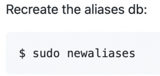

Schritt 3 (jetzt mal davon ausgehend, dass der Schritt 2 richtig umgesetzt ist), die Aktualisierung der aliases.db
Wenn ich diesen Befehl eingebe, bekomme ich eine Fehlermeldung: -ash: $: command not found

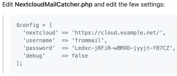

Beim nächsten Schritt (4) ist nun noch die NextcloudMailCatcher.php zu ergänzen um einige Werte
Nach meinem Verständnis ist dort unter 'nextcloud' die URL meiner NC anzugeben, bei 'username' nach meinem Verständnis die betreffende E-Mail Adresse, das Passwort muss ich über die Sicherheits-Einstellungen in der NC erzeugen und hier angeben.
Ist dieses Verständnis Eurer Meinung nach so richtig?

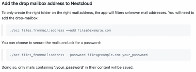

Im letzten Schritt (5) ist nach meinem Verständnis die Mailboxadresse bei NC hinzuzufügen
Mir ist völlig unklar, wo diese Zuordnung jetzt vorzunehmen ist (to only create the right folder on the right mail address, die Option mit Passwort ist nach meinem Verständnis ohnehin optional)

configuration mail server​
You now need to tell your mail server that any mails coming to a specific address (in our example: files@mailserver.example.net) will be redirected to a PHP script: Add this line to /etc/aliases:
files: "|/usr/bin/php -f /path/to/NextcloudMailCatcher.php"
The NextcloudMailCatcher.php can be find in the /lib/ folder of the apps. The script is independant of the rest of the app and can be copied alone on your mail server
